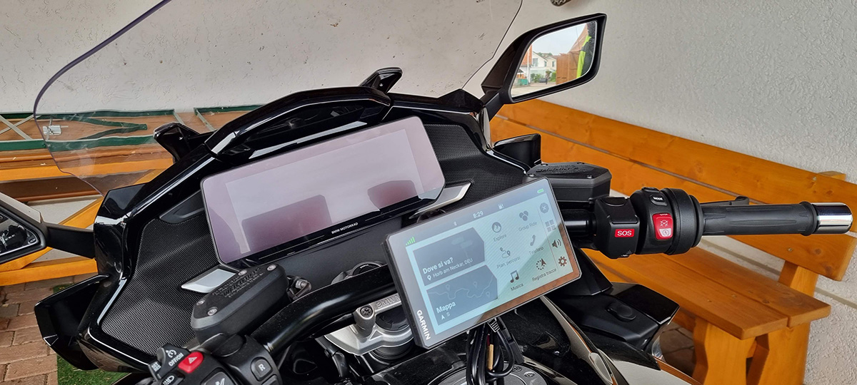

In molti si lamentano delle prestazioni come GPS del TFT BMW e, sinceramente, dopo averlo provato in tutte le situazioni, sono giunto alla conclusione che qualche problema lo ha di sicuro, almeno se lo si mette a paragone con il BMW Navigator delle edizioni passate che ho avuto sulle K1600 dal 2011 in poi.
Sull’ultima K1600 ho avuto il BMW Navigator 6 e, sia su questo che sulle versioni precedenti, non ho mai avuto problemi nell’utilizzo per la navigazione. Seguire le rotte impostate e programmare una destinazione, seguendo la traccia, non è mai stato un problema.
Con il TFT della K1600 invece di problemi ce ne sono. Perdita del collegamento con il telefono, segnalazione della posizione non corretta, recupero del segnale in tempi troppo elevati molte volte e via di questo passo.

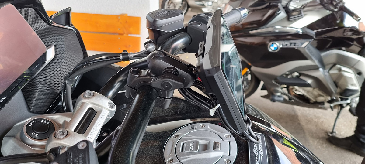

Molti hanno ovviato usando Google Map sul telefono fissato al manubrio oppure un GPS secondario e io invece ho provato lo Zumo XT2, ultimo nato della famiglia Garmin.
Leggermente più grande del precedente XT, completamente impermeabile (IPX7) e con prestazioni e software nettamente migliorati rispetto a prima. Standard con 32Gb di memoria che però possono essere espansi a 256 con una microSD dedicata.
È ancora più preciso del modello XT perché riceve gli aggiornamenti 10 volte al secondo invece che una sola e quindi ha una maggiore precisione. Non che ce ne fosse bisogno rispetto a prima ma è sicuramente un fattore positivo.
Lo schermo è ora da 6” con una perfetta leggibilità in ogni condizione in cui l’ho provato. Anche sotto il sole diretto si vede perfettamente. Finalmente ha una porta USB-C invece della ormai obsoleta micro USB.

Non viene mai persa la connessione GPS se non in rarissimi casi (mai capitato in più di 8000 km) e i percorsi e la leggibilità con chiari. Magari sarebbe da migliorare l’importazione e la gestione delle tracce GPX ma è un dettaglio.
In sostanza, se sei una persona che programma tour complessi o porta in giro più persone nel ruolo di tour leader, allora è meglio che tu abbia uno strumento come lo Zumo XT2 perché, verificato di persona più volte, perdere la traccia improvvisamente e non sapere dove andare perché il TFT BMW fa le bizze e tu stai guidando decine di persone, non è una bella esperienza.
Se invece usi il GPS saltuariamente allora anche il TFT BMW può andare ma, rispetto al Garmin, è un passo indietro immenso e, se sei abituato all’affidabilità di un GPS tradizionale, le schizofrenie del TFT BMW potrebbero farti perdere la pazienza. Se invece viene da un qualsiasi navigatore e passi allo Zumo XT2 allora sicuramente ti troverai più che bene.
